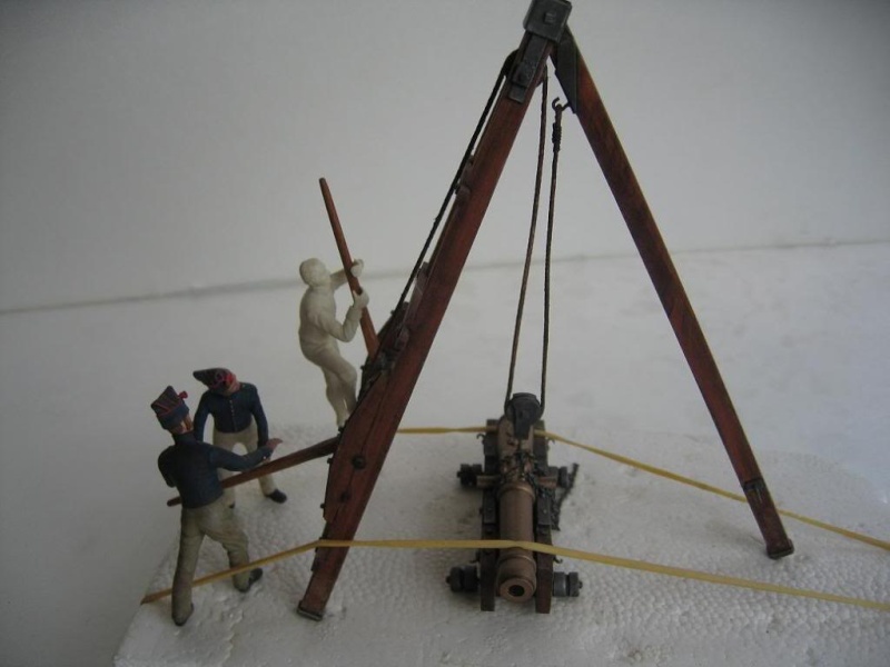

La chèvre, je m'y suis intéressé aussi, avant qu'HISTOREX-NEMROD n'en sorte un exemplaire en résine.
Le 1/72e n'étant pas mon échelle, je l'ai réalisée au 1/32e pour aller avec les figurines HISTOREX parce que je prévoyais de l'inclure dans un ensemble.
Je ne vous jurerai pas que le 1/32e peut-être scientifiquement démontré car j'ai travaillé sans plan, sans dessin coté, simplement à partir de la photographie
tirée d'un ouvrage édité par le Musée des Invalides en 1989, pour le bicentenaire de la Révolution.
J'ai interprété de mon mieux cette photo et ai défini les proportions avec ma vieille figurine (ratée) servant d'étalon, c'est dire la réalité empirique du procédé.
Si les dimensions ne sont pas irréprochablement exactes, vous en savez maintenant la raison, la réalisation est conforme à la photo et au modèle réduit tel que j'ai pu le voir dans la salle Gribeauval du Musée de l'Armée, pendant sa brève période d'ouverture.
Pour ceux que ça intéresse, le bois est du poirier (un vrai plaisir à travailler, pour peu qu'on ait un beau petit outillage adéquat).
Les ferrures et écrous sont réalisées en carte plastique de différentes épaisseurs. L'application de la carte plastique sur le bois peut se faire relativement facilement
si l'on prend la précaution de plastifier le bois. Pour cela ma méthode consiste à faire dissoudre du polystyrène expansé dans du trichlo pur (chut!, faut pas le dire,
c'est interdit en France...). D'abord, quelques menus fragments de poly dans le liquide très fluide. Un passage au pinceau et le mélange pénètre bien le bois.
Un second passage avec un mélange un peu plus épais (plus de poly), même application. Un troisième passage avec un mélange épais comme du sirop (séchage beaucoup plus long) achève la plastification (avec le poirier, les 3 passages suffisent mais si vous avez du balsa, 1 ou 2 passages de plus sont peut-être nécessaires).
Quand c'est bien sec, vous avez sur votre bois une belle pellicule brillante et vous pouvez coller en place la carte plastique.
Plus haut, j'ai parlé d'ensemble. Je vous le proposerai en plusieurs fois parce que c'est un truc assez énorme, mais uniquement si vous êtes sages...
Les photos:
Vous avez dit "chèvre" - Je vous en remets une louche - scratch intégral - 1/32e 40-07-10
Vous avez dit "chèvre" - Je vous en remets une louche - scratch intégral - 1/32e 40-08-10
Vous avez dit "chèvre" - Je vous en remets une louche - scratch intégral - 1/32e 40-09-10
Vous avez dit "chèvre" - Je vous en remets une louche - scratch intégral - 1/32e 40-10-10
Les photos ont été prises en atelier, lors des essais de figurines et de mise en place des éléments, d'où l'élastique.

ROUNDABOUT, merci, je réponds à ta question. De même que j'ai construit cette chèvre d'artillerie en bois de poirier, j'ai aussi construit ce chariot à tubes à rouleaux fixes qui faisait partie du système Gribeauval. En poirier également. Et je suis parti, là aussi d'une simple photo. Sans croquis ni cotes.
Quant au tube, il n'est ni de marine ni de côtes. Je rappelle que depuis 1680 - en gros la moitié du règne de Louis XIV - les canons de marine en bronze ont été remplacés par des canons en fer moins coûteux à produire, plus résistants à la corrosion et surtout plus solides à l'usage au feu (chute spectaculaire des cas d'éclatements du tube). Il s'agit d'un tube de 12 livres - plus gros calibre des canons de campagne - comme ceux qui équipaient les batteries divisionnaires ou l'artillerie à pied de la Garde qui n'en avait pas d'autres, l'artillerie à cheval, pour des raisons de poids, conservant le calibre 8.
Ce tube est en laiton véritable. Avec les conseils d'un ancien mécanicien professionnel (tourneur, ajusteur et metteur au point entre autres), et sur son matériel (un tour plus puissant et plus professionnel que le mien), j'ai tourné cette pièce. Quant aux marquages qui sont relief sur la culasse, j'ai adapté des attributs HISTOREX
collés à la cyano, ce qui n'a pas été simple mais j'y suis tout de même arrivé.
Tout cela a été mis en scène dans un grand ensemble que je présenterai bientôt.
