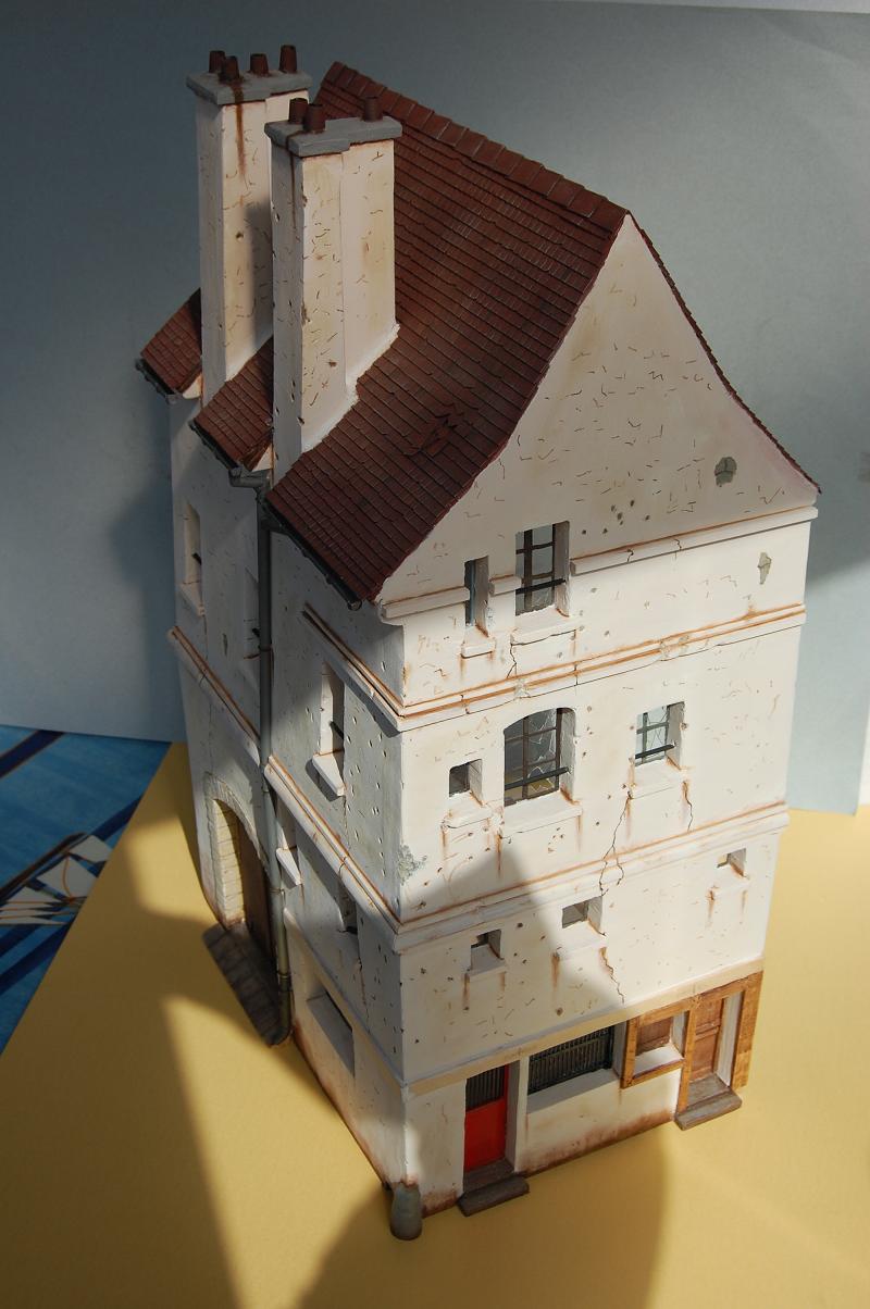

    A présent, quelques vues de la maison en cours d'achèvement (la patine n'est pas terminée).
Les Trois Glorieuses - Juillet 1830 40-vie18
Les Trois Glorieuses - Juillet 1830 40-vie15
Les Trois Glorieuses - Juillet 1830 40-vie11
Les Trois Glorieuses - Juillet 1830 40-vie10
 Voilà ce que j'avais obtenu en premier, avec un modeste "effet ventru" et une patine inachevée. Avant montage définitif dans la caisse, profitant des carreaux cassés et des emplacements de tir de choix qu'ils représentaient, j'ai ajouté quatre fusils pointés. Au rez-de-chaussée de la façade en pignon, une petite boucherie et une petite boutique de commerce d'épices. Sur l'autre façade une entrée charretière. Les constructions anciennes ne sortaient pas d'une épure d'architecte, c'est évident. Reportez-vous à la gravure de 1848...
