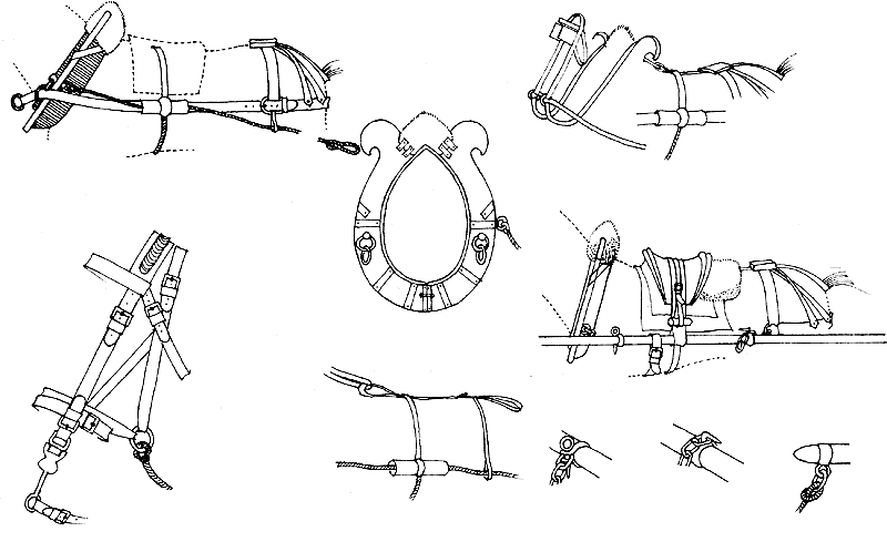

un appel au conseils
je veux réaliser tous harnachement du l'attelage, les lannières seront evidement trés fine (découpé pour l'instant dans du plastique) mais je n'arrive pas a les collés sa ne tien pas, j'utilise de la colle professionnal de chez REVELL mais ca ne tien pas, et même si cela prend vu la finesse des sangles elle fond être bouffé par la colle.
donc deux questions: que prendre pour fabriqué harnachement
LA BERLINE DE NAPOLEON - Page 2 Attela10
et sinon comment collé ????

Pour mes figurines WW2 aéronavale américaine , j'ai cherché une solution pour créer des pansements mais cela m'a aussi permis de faire les ceinturons de leur tenue
A savoir , papier crépon blanc , Canson
Çà se peint sans problème , se coupe en très fines bandes (1 à 1.5 mm) et se colle tout seul à la colle à bois
De plus c'est souple et facile à mettre en forme
Enfin , on peut les lisser avec l'ongle du pouce par exemple
Çà pourrait te donner des sangles très réalistes une fois peintes

excellent idée on revient a la suggestion de base de gnon, j'essaye dès cette après midi merci pou l'info

tenardier en a parlé souvent,pour les harnais tu gagneras du temps et de la qualité en utilisant les embouts sur les bouteilles de vins,c'est un alliage qui se coupe bien,facile a taillé des petites largeurs et incassable ,j'utilise ca maintenant pour faire mes rénes lors de transformation et c'est vraiment extra.

oui mais tu colle ton métal sur plastique avec quelle colle car j'ai fait des tests l'allu emballage de boite de clop sur plastique et ça ne colle pas !!!

L'emballe de boite de clopes est trop épais celui des bouteilles de pinard est parfait, avec de la glu (gel de préférence).

bon je m'incline sa a l'aire nickel je test la glue en gel sa seiche, mais c'est top pour la finesse et la mise en forme super
