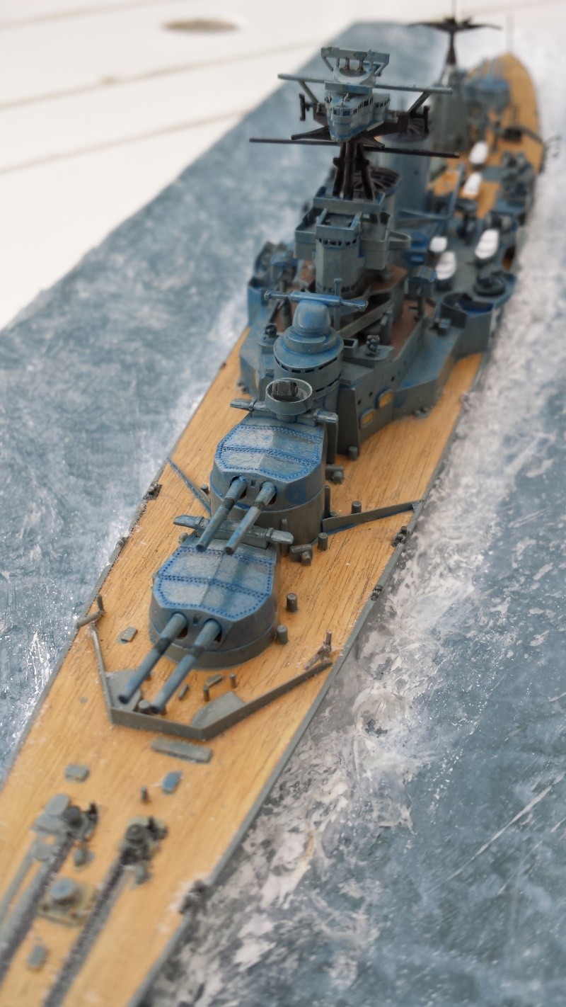

HMS hood 1/700 Tamiya, 1941, Bataille du détroit du danemark Empty Hood sur sa base océan en cours de finition
le Ven 3 Jan 2014 - 16:52
Bon,
Finalement la base océan était beaucoup plus motivante que les gréements. C'est donc par elle que j'ai commencé. Petite photo de l'avancement des travaux sur une plaque de dépron 45m*12 cm*6 mm:
- peinture acryl  Dulux valentine bleu ardoise et Vert bonsai (1 échantillon =  2€ pièce Very Happy) mélangé 2/1, en tamponnant pour créer un premier effet de relief des vagues,
- Jus Vallejo 898 bleu marine foncé + Japan black green 22 (1/2)  + Sol+ (ex future alias Klir),
- pinceau sec bleu ardoise sur les reliefs des vagues.
HMS hood 1/700 Tamiya, 1941, Bataille du détroit du danemark 20140111
HMS hood 1/700 Tamiya, 1941, Bataille du détroit du danemark 20140112
HMS hood 1/700 Tamiya, 1941, Bataille du détroit du danemark 20140113
HMS hood 1/700 Tamiya, 1941, Bataille du détroit du danemark 20140114
HMS hood 1/700 Tamiya, 1941, Bataille du détroit du danemark 20140115
Prochaines étapes (longues ...)
- pinceau sec blanc du sillage (d'où les traits bleus sur la base peinte)
- 1 couche de silicone salle de bain transparent (ajoute de la profondeur et du relief aux vagues),
- modelage des vagues d'étrave, laminaires, et sillage de proue (au gel acrylique ou au milliput suivant l'humeur),
- brossage à sec blanc brillant des crêtes des vagues et remous,
- éventuellement ajout de ouate à la proue pour simuler le spray, et jus de silicone dilué à l'essence F sur l'avant et l'arrière, toujours inondés à grande vitesse sur le hood.
-  1 coup de Sol plus pour plus de brillant ...
A bientôt pour la suite !

En résumé, il ne faut pas employer de silicone, car il devient trop mat/opaque en séchant et est difficile à travailler. A priori une meilleure alternative serait le gel acrylique transparent ou la résine pour inclusion ...

Merci pour le compliment concernant les teintes.
Je trouve mon pont trop "jaune". Je vais probablement lui passer un jus de deck tan 886 pour mieux le fondre avec le reste.

J'attendais la finalité avant de réagir et il faut reconnaître que c'est très réussi, l'illusion est parfaite en ce qui concerne l'eau.
Je te rejoins concernant ta réflexion sur le pont et d'ailleurs, sur l'ensemble de ton navire (un peu trop propre) pê quelques coulures de rouille le long de la coque??
HMS hood 1/700 Tamiya, 1941, Bataille du détroit du danemark Empty Patine hood
le Mar 7 Jan 2014 - 11:32
Merci pour ton commentaire  Very Happy
Tu me confirmes que le pont "pète" trop (sans jeu de mots pour un navire qui a explosé).
Concernant les traces de rouille, le Hood n'était pas un vieux cargo. Tout juste un peu de suie au niveau des grilles de cheminée.
