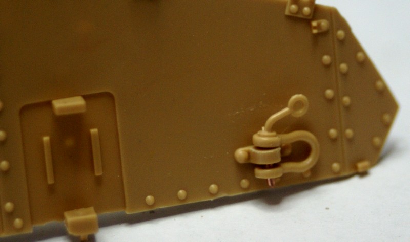

Petit PAP sur ma technique pour faire bouger tout ce qui tourne autour d'un axe= Les Manilles
Il faut.....des manilles (gentiment fournies dans la kit), un petit foret (0.1 à 0.3mm), du fil de fer (cuivre) du diamètre du foret utilisé, une pince coupante, de la cyano!
[img][Vous devez être inscrit et connecté pour voir cette image][/img]
Je commence par retirer le petit ergot simulant le bout de l'axe:[img][Vous devez être inscrit et connecté pour voir cette image][/img]
Puis je perce les deux bras de ma manille sans toutefois transpercer le haut de celle ci : [img][Vous devez être inscrit et connecté pour voir cette image][/img]
Dans le même temps je perce le logement qui va recevoir la manille (si vous n'avez pas le foret adéquat, vous pouvez toujours vous servir d'une aiguille de seringue - ici pour élargir le trou afin de passer mon fil 0.3mm alors que mon foret est un 0.1mm, sa partie biseautée fait un excellent alésoir, moi j'adore!):
Reste ensuite à couper votre fil de fer à la taille voulue (ici, 7mm), positionnez vos manilles et enquillez l'axe:
Vient maintenant la partie la plus délicate: le collage
Votre axe doit être maintenu sur 1 des 2 éléments : soit la manille, soit le logement (perso, je pense qu'il est préférable de le fixer aux extrémité de la manille, ainsi il tournera en même temps et surtout évitera d'user le plastique et que se crée du jeu trop important)
En exerçant une pression du bas en haut (1) ,on profite de l'élasticité de la pièce pour ainsi soulever le haut de la manille puisque l'axe est en butée à l'intérieur, et on vient déposer un peu de cyano à la jonction métal/plastique (2), ET ON ATTEND QUE CA SECHE!!!!!! puis on relache tout et on fait pareil pour le bas.
J'attire votre attention sur la quantité de colle utilisée, si vous en mettez trop, elle risque par capilarité d'atteindre la support de manille et ainsi de tout coller empêchant tout mouvement
ET VOILA: [img][Vous devez être inscrit et connecté pour voir cette image][/img]

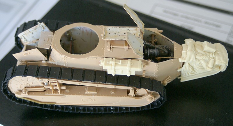

Messages : 2819
FT 17 MENG 1/35 Empty Fin du montage....
le Mer 13 Aoû 2014 - 14:17
Petite évolution du char avant peinture....Merci Pepe pour la doc, bien utile.
Je vous laisse apprécier les détails de gravures (pas dégueu....), par contre je n'ai pas pu faire les postes et autres trappes mobiles, c'est beaucoup trop fin pour être percé et axé, c'est bien dommage d'ailleurs, j'ai quand même poussé le vice à rendre les chenilles opérationnelles (transformation version "Friul", soit perçage de tous les patins et axes métalliques).
Reste plus qu'à masquer et peindre l'extérieur....puis patine et cradossage en règle!
